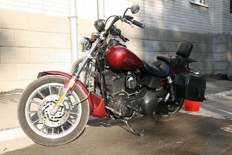

В одной из поездок, я поменял свою тогдашнюю СВ1300 на Дайну Ти-Спорт.
Не скажу что я был в восторге, но отторжения в отличие от многих японских чоперов, она у меня не вызвала. Вполне адекватная рулежка, немного непривычный по характеристикам мотор, странная посадка мидл контроль (как на Магне).

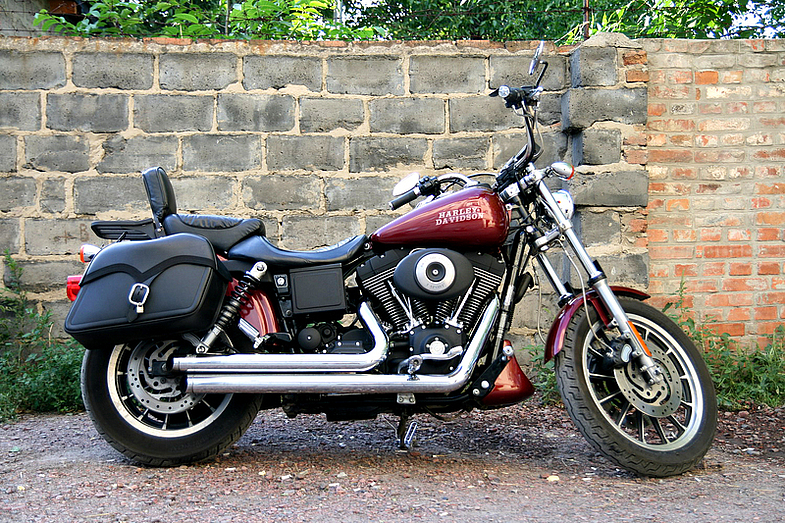

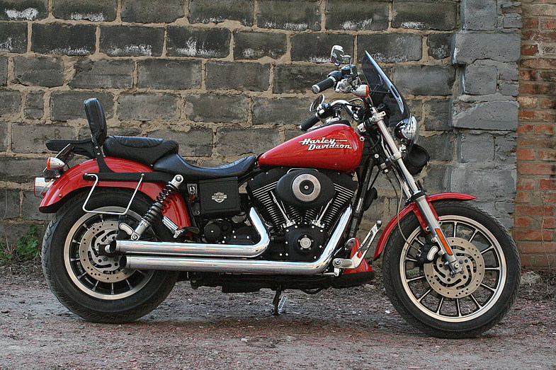

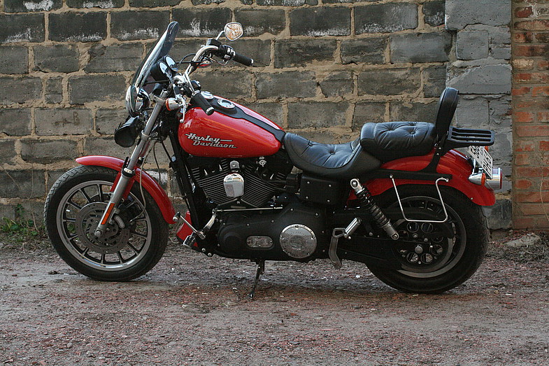

Без каких либо приключений докатав сезон, я занялся доведением мотоцикла под себя. Первое что хотелось сделать, это выносы (форвард контроль), то что предлагалось на ебее, не устраивало как ценой от 350$ так и тем что выносы получались слишком далеко. Что не есть гуд для позвоночника. Поэтому выносы делали сами. Кронштейны выпилили болгаркой, педаль тормоза сделал фрезировщик по нашим чертежам. Тяга тормоза самопальная из нержавейки, остальное использовалось от штатного мидл контроля.
Мот решено было покрасить в более яркий, красный цвет, почему-то хотелось не металик. Весной купил резину перед 100/80 19 и зад 150/80 16 Пиреллю Рут 66, обошлась она в 8400руб за два колеса. У меня слабость у Пирелли после ее Дьяблы. Рут оказался весьма неплохой резиной, получше данлопа.

Было
стало

Одын момент: седло, гляжу, совсем тонкое. Несмотря на хорошую, по твоим словам, подвеску, на наших хайвеях не пробивает (задницу)?

Четсно горя, только на фото заметил что оно тонкое :-)
Больше достает выступающее пассажирское сиденье, думаю его перетянуть чуть понизив и убрав заход на водительское.
