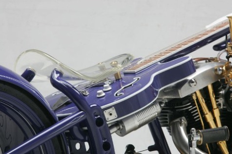

Музыка - это своего рода способ передвижения во времени, а музыкальный инструмент - то, что заставляет эту "машину" двигаться, работать. В качестве основного элемента мотоцикла было решено взять легендарный инструмент, бас-гитару "Орфей", реплику "Gibson", которая очень точно воплощает в себе музыкальную культуру того времени, новую волну в стиле и идеологии коллективов, начинавших называть свою музыку полу-подпольным словом "рок".
Гитара была изготовлена из металла и стала несущей конструкцией, верхней частью рамы, тем самым вызывая изумление у зрителей, не верящих, что это не настоящий деревянный инструмент. На неё были установлены профессиональные звукосниматели, ручки и струны, а гриф украшают оригинальные порожки и накладка из красного дерева. Таким образом, если инструмент подключить стандартным образом к усилителю, то он работает и вполне сносно звучит…
После инсталляции гитары возникла дилемма - седло скрывало от глаз один из самых эффектных элементов мотоцикла. Эта проблема решилась изготовлением и установкой… прозрачного сидения. Благодаря столь необычной конструкции рамы, а точнее широкой гитарной деке, кастомайзерам удалось создать ещё один прецедент - на мотоцикл, выполненный по канонам старой школы, было установлено широкое, 280мм, колесо, так что оно смотрится адекватно и пропорционально общей конструкции.

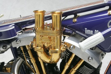

Когда дело дошло до двигателя, стало ясно, что современный мотор тут будет некстати, поэтому был установлен легендарный Shovelhead 79-го года, для многих байкеров являющийся символом целой эпохи. Соответствует ему и коробка передач, 4-х ступенчатая, с кикстартером. Специально подготовленный для этого проекта карбюратор Weber был покрыт 24-х каратной позолотой вместе с некоторыми другими деталями и стал олицетворением духовых инструментов, которые не меньше струнных "повинны" в музыкальных вкусах и сознании молодёжи тех лет. Забегая вперёд, отмечу, что и ударным в этом мотоцикле нашлось место - позолоченные кронштейны заднего крыла сделаны в виде ключей для настройки барабанов.

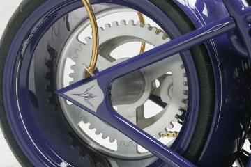

Колёсные диски мотоцикла были изготовлены в виде фирменных эмблем группы "Машина времени", часовых шестерёнок, что стало концептуальным завершением всего мотоцикла.
