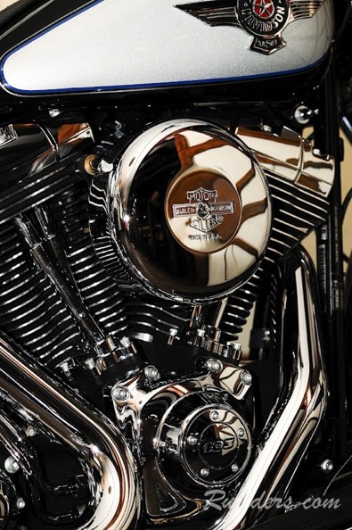

Долгие годы на складе у московского дилера пылилась неизвестного происхождения крышка воздушного фильтра, которая после небольшой доработки примкнула к компании оказавшихся волею судеб в одном месте абсолютно разных запчастей. Ещё одной деталью, которой Саша пытался украсить проект, должно было стать большое и широкое переднее колесо, но разваренный 21-й обод с покрышкой уже не поместился в оригинальное крыло и был отложен до следующего раза.
