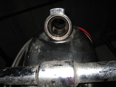

    Родная вилка 39мм тонковата, плюс в родные траверсы колесо 16″ не встанет. Нашлись траверсы от DNA с увеличенным на 3º углом наклона. Однако, не все так просто. С 2004 года поменялась конструкция рулевой колонки спорти и теперь туда не встает вилка от софтейла: нижние трубы рамы вплотную подходят к колонке. Также ограничитель руля сделан как “зуб”, а у софти он внутренний.
    Таким образом, требовалось сделать проставки и выточить удлиненную ось.

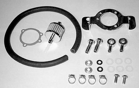

    После нового года забрал мотоцикл из мастерской, дождался запчастей и приступил к впуску. Родная коробка воздушного фильтра напоминает мыльницу и портит вид, мне хотелось нечто олдскульное. И тут тоже есть свои тонкости. Карб в манифолде удерживает задняя крышка мыльницы, потому заказал с debrix.com скобу крепления карба вместе в набором для отдельной вентиляции картера. Сам нулевик круглый, из набора для TwinCam. Оттуда же и задняя пластина. Она имеет две доп дырки для вывода шлангов вентиляции картера. Дырки заткнул. Хотя можно было вывести картерные газы в полость воздухана. Крышка фильтра была заказана по тому же каталогу debrix. Итого получается, что скоба не дает карбу выпасть из манифолда, к карбу прикручена пластина, к пластине – фильтр, к фильтру – крышка.
    Карбюратор взбодрил джет-китом: поставил новую иглу, жиклеры и винт-иглу регулировки качества смеси.
